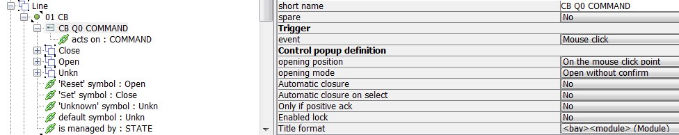

Да, чтобы на АРМ отображались единицы измерения в МВт и МВар, система работает след образом: производится опрос с реле Р343 и Р139 (защита генераторов), на АРМ отображаются выдаваемая мощность с обоих реле, на скриншотах есть панель измерений Р343 и Р139, также эти данные посылаются дистанционно Системному Оператору
12 (2011-10-04 10:55:37 отредактировано Chris)
Re: Areva Alstom Grid Schneider GE Micom C264 PACiS EMSC DS Agile 61850
Салават пишет:
Ок.
Задача: получить измерения на АРМ (Pacis OI), в системе АСУ в нужном формате.
Решение:
1) Открываем конфигурацию системы АСУ (*.MPC]) в Pacis SCE
2) Заходим в электрическую часть конфигурации.
3) Находим нужную нам ячейку, модуль, точку данных MV (мощность).
4) Во вкладке Scaling данного измерения исправляем коэффициент "A". В нашем случае умножаем его на 0.001.
5) У этой точки данных будет связь: has for profile ... жмём на ней правой кнопкой мыши - "перейти".
6) В профиле меняем единицы измерения во вкладке General>Unit.
Далее, если необходимо, меняем надписи в графической части.
Компилируемся, перезаливаем базу данных.
Задача не сложная, но требует навыков.

Пытался изменить данные измерений кВт в МВт следуя Вашей инструкции, что то не получается и изменить надписи в графической части тоже не получ.
15 (2011-10-07 14:30:42 отредактировано Chris)
Салават пишет:
Что то не получается и изменить надписи в графической части тоже не получ.
Как я понял до этого конфигурированием контроллеров Micom C264 вы не занимались.
Начать предлагаю с прочтения главы Application в разделе документации C264.
Также можно пройти двухнедельный практический курс обучения инженера АСУ.
Ну и конечно выкладывайте сюда предметные вопросы со скриншотами и подробными описаниями ситуаций, которые требуют пояснения, буду стараться помочь.
И ещё один момент. Если мы говорим о стандарте 61850, то данное изменение можно сделать непосредственно в конфигурации реле, если 103 протокол, то только в АСУ.
