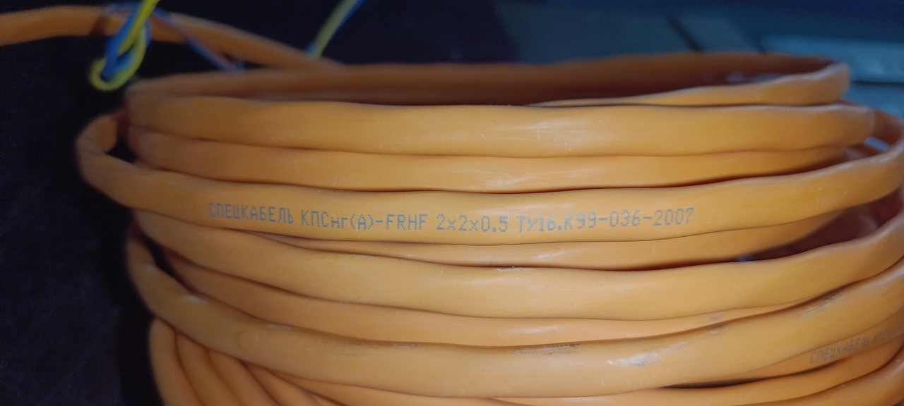

Доброго времени суток, форумчане! На работе имеется прибор Рейс 205. Прибор позволяет:
1) определять расстояние до места повреждения в кабельной линии;
2) измерение изоляции жил;
3) измерение длины кабеля;
4) другие функции.
Инструкция к прибору была внимательно изучена, но работа прибора так и осталась непонятной. В инструкции сказано, что прибор в том числе позволяет определить зону повреждения в кабеле. В дальнейшем необходимо пользоваться трассоискателем для определения точного места повреждения в кабеле. Это понятно. Прибор имеет 2 режима работы: мостовой метод (погрешность 1%) и локационный метод (рефлектометр) (погрешность 0,2%).
В видео ниже показана работа прибора. Первое видео - определение длины кабеля мостовым методом. По маркировке кабеля, справочных данных производителя кабеля определили погонное сопротивление кабеля 37,4 ом/км. Прибор определил длину кабеля 73,5 м.
Второе видео - использование локационного метода (рефлектометр). По инструкции необходимо выставить коэффициент укорочения, соответствующий данному типу кабеля. На видео видно, что при уменьшении коэффициента укорочения, длина увеличивается. При минимальном коэффициенте укорочения, равном 1, длина кабеля 63,8 м. То есть для рассматриваемого кабеля коэффициент укорочения не получается подобрать.
На втором видео также показано согласование волнового сопротивления кабеля и прибора с помощью ручки потенциометра. Но согласование так и не удалось получить. Почему?
Вопросы: в чем проблема с этим прибором? Почему прибор так некорректно себя ведет?
https://youtu.be/8cr7cAkXptk
https://youtu.be/QX2gSpk3-Qo

Re: Прибор Рейс 205 для определения места повреждения в кабельной линии
А реальня длина кабеля какая?
Вся беда метода рефлектометра в отсутствии коэффициентов укорочения для многих типов кабелей, широко используемых в силе и вторичке, а то что есть в интернете мало помогает. Даже однотипный кабель при разном количестве жил (контрольный КВВГ например) будет иметь разный К укорочения. Производители рефлектометров в РЭ так и пишут - взять кусок кабеля и сделать контрольный замер. Силовые тоже часто составные, что оказывает влияние на реальный коэф. укорочения. Смотрю у Вас стоит 1,71 для силового десяточного. Вычислили опытным путем? Мы ставим 1,87 из данных Рейса по умолчанию.
Добавлено: 2023-05-15 10:54:14
nik.ilim писал(а):
2023-05-13 03:11:55
Длину кабельной линии определяет более-менее точно, только замкнуть в конце жилы.
По опыту без разницы на замкнутые или разомкнутые - картинка (горб) будет в разные стороны и всё
