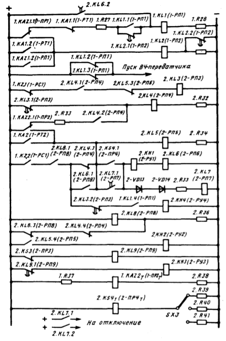

			<content type="html"><![CDATA[<div class="quotebox"><cite><strong >hoh525</strong> <span>писал(а)</span>: <a class="sq_post" title="Перейти к сообщению" href="https://rzia.ru/post145355.html#p145355">↑</a><div class="quote-date">2020-04-18 09:42:00</div></cite><blockquote><p>В книге Н.И.Овчаренко в разделе 3.2 на стр.27 всё расписано<a href="http://rzia.ru/uploads/files/25/35d568114cf874a9bff8b9332c3d58e0.djvu">dfzovcharenko.djvu</a></p></blockquote></div><p>Спасибо!</p>]]></content>

			<content type="html"><![CDATA[<p>Во-первых какого года издание книги Н.В. Чернобровова? У меня самое молодое издание - 1974, 5 издание. Самое старое - второе, 1959 года (по нему мой отец еще работал). Там - только краткие упоминания о логике, к тому же, ДФЗ-2.<br />Во-вторых, Н.И. Овчаренко&nbsp; в своей книге довольно прилично расписывает логику работы ДФЗ-201. Но сюда добавил бы свою первую книгу по техническому обслуживанию устройств РЗА (первое издание есть на моем сайте, вторым изданием завалены все углы немалого дома). Там на страницах 323 - 331 расписал логику работы защиты чуть пошире с учетом наработок предшественников.<br />В-третьих, предпочитаю работать с как можно ранними изданиями. Каждое переписывание мало чего нового добавляет, а ущемление заметно. Сравните первое издание Инструкции о наладке и проверке защит ДФЗ-2 Е.Д. Сапира и Методические указания по наладке и эксплуатации ДФЗ-504 и ДФЗ-201 1982 года. Небо и земля.<br />И, наконец, по существу. При подаче оперативного тока реле 2-РП4 через контакт 2-РП3 быстренько (не более 13 мс) срабатывает и по цепи 2-R33 - 2-RP4 подхватывается. И только при срабатывании 1-ПР2 цепь удержания разрывается.</p>]]></content>

			<content type="html"><![CDATA[<p>В книге Н.И.Овчаренко в разделе 3.2 на стр.27 всё расписано<a href="http://rzia.ru/uploads/files/25/35d568114cf874a9bff8b9332c3d58e0.djvu">dfzovcharenko.djvu</a></p>]]></content>

			<content type="html"><![CDATA[<div class="quotebox"><cite><strong style="color:#66CC33">doro</strong> <span>писал(а)</span>: <a class="sq_post" title="Перейти к сообщению" href="https://rzia.ru/post145339.html#p145339">↑</a><div class="quote-date">2020-04-17 18:23:00</div></cite><blockquote><p>Реле не запускается, оно удерживается через контакт посредством резистора 2-R33. Из этого и исходим.<br />При подаче оперативного реле большинство реле становится в состояние срабатывания.<br />Где-то в своей книге пытался разрисовать систему взаимодействия реле, пусть и не особо удачноэ</p></blockquote></div><p>Спасибо. Но я что-то не понял. Каким образом оно удерживается? Можно поподробнее</p>]]></content>

			<content type="html"><![CDATA[<div class="quotebox"><cite><strong >ozomod</strong> <span>писал(а)</span>: <a class="sq_post" title="Перейти к сообщению" href="https://rzia.ru/post145337.html#p145337">↑</a><div class="quote-date">2020-04-17 17:58:34</div></cite><blockquote><p>2KL4 запускается от KAZ2.1</p></blockquote></div><p>Реле не запускается, оно удерживается через контакт посредством резистора 2-R33. Из этого и исходим.<br />При подаче оперативного реле большинство реле становится в состояние срабатывания.<br />Где-то в своей книге пытался разрисовать систему взаимодействия реле, пусть и не особо удачноэ</p>]]></content>
			<author>
				<name><![CDATA[doro]]></name>
				<uri>https://rzia.ru/user26.html</uri>
			</author>
			<updated>2020-04-17T15:23:00Z</updated>

			<title type="html"><![CDATA[Не могу понять схему ДФЗ-201]]></title>
			<link rel="alternate" href="https://rzia.ru/post145337.html#p145337" />
			<content type="html"><![CDATA[<p>Здравствуйте. Помогите пожалуйста разобраться.&nbsp; Читаю книгу Чернобровова и в процессе у меня возникли вопросы. </p><p>&quot;Пуск цепи отключения ДФЗ при <span class="bbu">несимметричных </span>КЗ производится реле 1KAZ2. Оно срабатывает при появлении несимметрии и своим замыкающим контактом пускает 2KL5, а размыкающим - <strong>приводит в действие</strong> 2KL4, которое подводит контактом 2KL4.3 &quot;плюс&quot;&nbsp; контактам 2.KS4.1 реле 2KS4&quot;<br />Как размыкающий контакт KAZ2.1 может привести в действие 2KL4? Ведь цепь разомкнута контактом 2KL4.2. Может имеется в виду, что отпадая, оно готовит цепь пуска. Идем дальше. </p><p>&quot;При <span class="bbu">симметричных </span>КЗ, пуск ДФЗ осуществляется совместным действием реле 1KAZ2 и 1KZ. В этом случае реле 1KAZ2 срабатывает кратковременно и разрывает контактом 1KAZ2.1 цепь обмотки реле 2KL4, приводя его в действие. Одновременное срабатывает вспомогательное пусковое реле 1KZ, действующее в течение всего времени, пока длится трехфазное КЗ. Цепь пуска образуется через соединенные последовательно контакты реле 1KZ2 и 2KL8.1. Реле 2KL8 срабатывает после размыкания контакта 2KL4.4.&quot;<br />Тут непонятно следующее: сработало 1KAZ2 и обесточило контактом KAZ2.1 реле 2KL4(написано, что привело его в действие разрывом обмотки). Написано, что 2KL8 срабатывает после размыкания 2KL4.4. так как этот контакт шунтирует обмотку реле 2KL8. Но как этом может произойти, если KAZ2.1 разрывает цепь обмотки 2KL4 и это контакты 2KL4.4 должны замкнуться? Мне кажется, что я что-то серьезно не понял или там банально какая-то ошибка. Идем дальше. </p><p>&quot;Возврат реле 2KL4, срабатывающего при действии 1KAZ2, осуществляется при помощи реле 2KL3, которые замыкает контакт через 0.25с после <strong>срабатывания</strong> реле 2KL4, разрывающего контактом 2KL4.1 ток в его обмотках&quot;<br />Опять непонятно как при срабатывании 1KAZ2 срабатывает 2KL4. Тут уже прямо об этом говорится. Если я раньше думал, что под &quot;приводится в действие&quot; может подразумеваться замыкание НЗ контактов, то здесь уже точно речь идет не об этом. Контакт 2KL4.1 в цепи 2KL3 нормально разомкнутый. </p><p>А теперь возвращаемся к первому абзацу &quot;приводит в действие 2KL4, которое подводит контактом 2KL4.3 &quot;плюс&quot;&nbsp; контактам 2.KS4.1&quot;. Теперь, держа в голове то, что 2KL4 запускается от KAZ2.1, получается что в цепи пуска контакт 2KL4.3 должен разомкнуться, так как он НЗ.<br /></p><p class="lastedit merged"><em>Добавлено: 2020-04-17 19:58:34</em></p><p><span class="postimg"><img  src="http://rzia.ru/uploads/images/15987/41cfb7c2ebbb16301e9ecb8fe991c877.png" alt="http://rzia.ru/uploads/images/15987/41cfb7c2ebbb16301e9ecb8fe991c877.png" /><span class="image_text"> http://rzia.ru/uploads/images/15987/41cfb7c2ebbb16301e9ecb8fe991c877.png </span></span><br /></p>]]></content>
			<author>
				<name><![CDATA[ozomod]]></name>
				<uri>https://rzia.ru/user15987.html</uri>
			</author>
			<updated>2020-04-17T14:58:34Z</updated>
			<id>https://rzia.ru/post145337.html#p145337</id>
