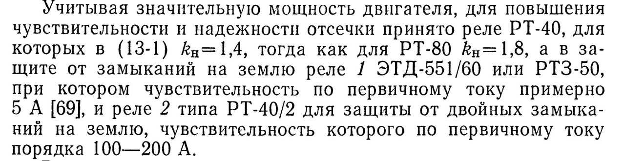

Всем привет! Помогите разобраться. Разбираю задачу из учебника Авербух. Релейная защита в задачах с решениями и примерами. 1975.
Задача 13-4. Цитата непонятного момента на скриншоте.

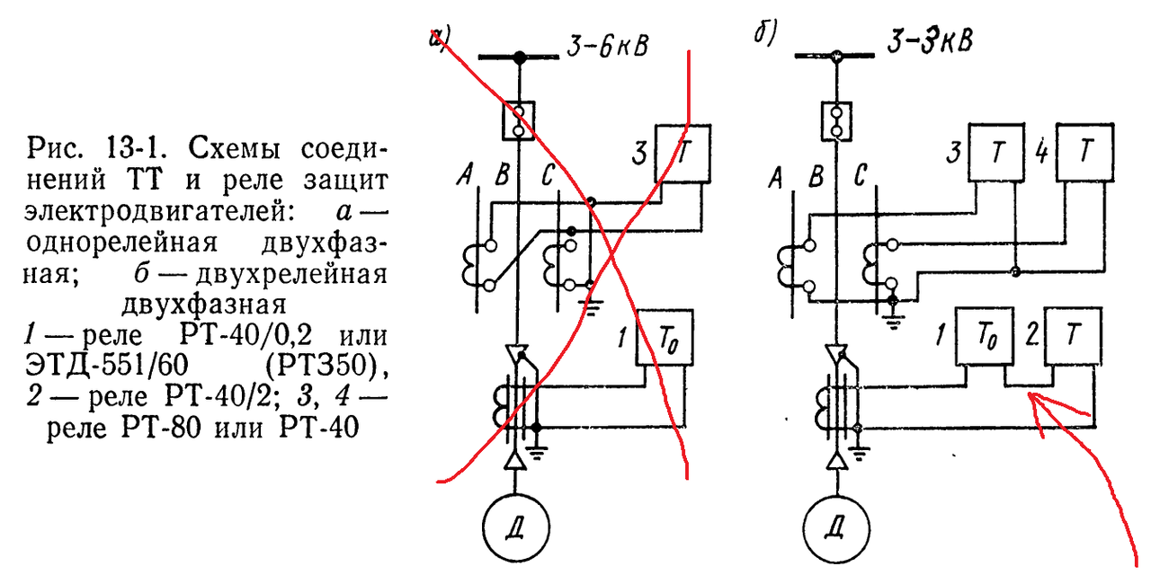

Схема защиты электродвигателя 6 кВ. Сеть с изолированной нейтралью из этой задачи.
https://i.postimg.cc/dQBXcp07/2.png https://i.postimg.cc/dQBXcp07/2.png
Вопросы:
1) зачем для защиты двигателя от однофазного замыкания на землю последовательно включены 2 токовых реле? Под номерами 1 и 2 на схеме.
2) верно ли я понимаю, что реле 1 ставится для работы при ОДНОМ однофазном замыкании, а реле 2 ставится при ДВОЙНЫХ замыканиях на землю?
3) получается, что при одном замыкании реле 1 будет работать на сигнал, а при двойном замыкании реле 2 будет работать на отключение выключателя? При одном замыкании персонал получит сигнал о наличии замыкания в сети 6 кВ, при этом двигатель будет работать, у персонала будет время предпринять меры для ликвидации замыкания и перевода на резерв. Двойное замыкание более опасно, поэтому в этом случае реле 2 сразу сработает на отключение выключателя. Верно?

по п.2 верно
по п.3 в соответствии с ПУЭ п. 5.3.48. Защита электродвигателей мощностью до 2 МВт от однофазных замыканий на землю при отсутствии компенсации должна предусматриваться при токах замыкания на землю 10 А и более, а при наличии компенсации - если остаточный ток в нормальных условиях превышает это значение. Такая защита для электродвигателей мощностью более 2 МВт должна предусматриваться при токах 5 А и более.
Ток срабатывания защит электродвигателей от замыканий на землю должен быть не более: для электродвигателей мощностью до 2 МВт 10 А и для электродвигателей мощностью более 2 МВт 5 А. Рекомендуются меньшие токи срабатывания, если это не усложняет выполнения защиты.
Защиту следует выполнять без выдержки времени (за исключением электродвигателей, для которых требуется замедление защиты по условию отстройки от переходных процессов) с использованием трансформаторов тока нулевой последовательности, установленных, как правило, в РУ. В тех случаях, когда установка трансформаторов тока нулевой последовательности в РУ невозможна или может вызвать увеличение выдержки времени защиты, допускается устанавливать их у выводов электродвигателя в фундаментной яме.
Если защита по условию отстройки от переходных процессов должна иметь выдержку времени, то для обеспечения быстродействующего отключения двойных замыканий на землю в различных точках должно устанавливаться дополнительное токовое реле с первичным током срабатывания около 50-100 А.
Защита должна действовать на отключение электродвигателя, а у синхронных электродвигателей - также на устройство АГП, если оно предусмотрено.
А вообще можете ещё книжку Кужекова Релейная защита двигателей напряжением выше 1 кВ почитать.

Нашел ответ. Библиотека электромонтера. Выпуск 120. Коваленский. Релейная защита электродвигателей высокого напряжения. 1964.
В тех случаях, когда защита от однофазных замыканий на землю имеет выдержку времени, для защиты от двойных замыканий на землю необходимо установить дополнительное токовое реле, имеющее ток срабатывания порядка 50-100 А и действующее без выдержки времени.
