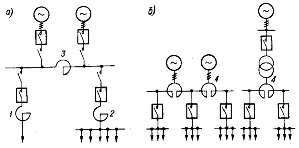

Здравствуйте. Такой вопрос: будет ли подпитка поврежденной фазы через реактор рабочими токами и напряжениями? Для каждого случая. Чем это опасно и какая защита почувствует это?
Через какой контур потечет ток КЗ? в первом и во втором случае.

Вы бы реактор разрисовали как три катушки, было бы сразу все ясно.
В первом случае линия, отключенная с обоих сторон, окажется "заземленной" в одной точке - через реактор. При возникновении замыкания фаза С окажется "заземленной" в двух точках - с одной стороны через реактор, с другой - через КЗ. Под воздействием рабочих токов в фазах А, В в котуре С_реактор-С_вл-место_повреждения возникнет ток... думаю, очень маленький, т.к. сопротивление реактора крайне велико. Вообще о КЗ  как таковом в этом случае говорить не приходится.
Во втором случае будет полноценное КЗ. Ток от системы слева потечет в реактор и в точку КЗ. Ток через реактор будет где-то на уровне рабочего или меньше, т.к. напряжения на фазах будут либо около номинала, либо меньше.

Реактор токоограничивающий.

Я так понимаю, в первом случае ничего страшного. Во втором случае пока не отключится линия и не превратится в ситуацию как на Рис.1 фаза С реактора будет пропускать через себя и токи фаз А и В?
Долго ли может продолжаться такой режим?
В целом ответ понятен. Спасибо Вам!

Если реактор токоограничивающий, то почему он на схеме заземлён?

Если реактор токоограничивающий то он подключается так:
http://www.eti.su/images/articles/tokreactor/tokreactor.002.jpg http://www.eti.su/images/articles/tokreactor/tokreactor.002.jpg
И тот режим замыкания который указан в посте ТС называется ОЗЗ (однофазное замыкание на землю)
И токи там такие:
http://rudocs.exdat.com/data/54/53412/53412_html_cfe2fb9.png http://rudocs.exdat.com/data/54/53412/53412_html_cfe2fb9.png
Так что исходное задание мне не непонятно.
Большая просьба к ТС нарисовать "нормальную" схему подключения реактора, указать какая нейтраль и точку замыкания (на землю или 2-3 фазного).

Если как обозначено в #1, это сеть 6-10кВ, то конечно это дугогасящий реактор. Но в случае он трехфазный т.к. у питающего трансформатора 35-110/6-10кВ скорее всего обмотка НН соединена в треугольник.

Да, какой-то странный рисунок у вас, токоограничивающий реактор - элемент последовательный. У вас же шунтирующий реактор, реактор, как потребитель реактивной мощности. На БАМе, где слабонагруженная ( да практически совсем не нагруженная сеть 220 кВ) генерирует избыточную  реактивную мощность (длинные линии, средняя длина километров 150), на каждой ПС установлены реакторы (один или два) на напряжении 35 кВ, мощностью примерно 20 МВАр. С их помощью удаётся поддерживать напряжение в сети 220 кВ на уровне 240-250 кВ. Так вот на на одной ПС эти реакторы (шунтирующие, параллельные, не в цепи присоединения) установлены на напряжении 10 кВ. Очень похоже на ваш рисунок. Речь идёт о таких реакторах?
С ними такая вот история связана. Первоначально нейтраль этих реакторов заземляли (в соответствии с проектным решением дальневосточного ЭСП). Но при ОЗЗ в сети 35 кВ реактор вёл себя как источник тока КЗ, ток КЗ был ограничен сопротивлением реактора. Выявилось это из-за неправильной, как казалось, работы дифзащиты АТ, на третичную обмотку (обмотку НН, 35кВ) которого был включен реактор. При ОЗЗ (разрушение изолятора или разрядника, точно не помню) на ошиновке 35 кВ сработала ДЗ АТ. Осциллограмм не было, но ... задумались о режиме заземления нейтрали реактора. Написали в ДЭСП, они согласились - нейтрали разземлили.

Да, реактор дугогосящий. Первая история очень близка моему случаю.
