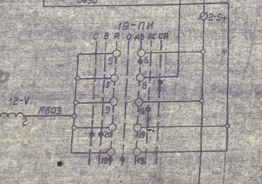

очень распространённая и самая понятная схема переключателей по ГОСТ-у! провода с кружками и каждый под номером - это контакт
переключатели шифруются по числу позиций и направлений, например эти, что на чертеже 2П8Н - два положения на 8 направлений или пар коммутируемых контактов, точка в каком положении замкнуты контакты
недавно дали схему, в которой вместо схем пакетных переключателей были показаны контакты реле разбросанные по схеме типа SA1.1, S1.2 .... голову слома пришлось перечертит...
для наглядности из лекции по коммутационным схемам
За картинки из лекций спасибо, только логика все равно странная.
Вероятно, трактовать нужно примерно так?
https://rzia.ru/uploads/images/4731/6de1d922e781f290302eacf61d2560b8.png https://rzia.ru/uploads/images/4731/6de1d922e781f290302eacf61d2560b8.png
То есть человеку было лень нарисовать пошире, и он додумался провести пунктиры прямо через контакты, а дальше так как точка на самом контакте не айс, то точку стали рисовать ПОД контактом?
Вот получилось не очень хорошо с моей стороны, я считал и напирал на истинность..., что то что нарисовал и всегда пользовался узаконено в нашем стандарте... поискал и не нашёл! самое более приближённое и подробное описание на страничке - ""https://ohranatruda.ru/ot_biblio/norma/393020/?ysclid=m6o7h2qf74446451013",
но там именно так как описывает наш коллега ... в чем отличия вместо 2 крестиков 1 кружочек под контактом, так наверно проще... под контактом или нет, по моему без особой разницы ,тк. это изображение двухпозиционного, а если много позиций, контакты раздвинуты на их число и там тоже нужно указывать состояние ...
По представленному обозначению мной, просто много встречал в чертежах, а потом появился УГО в Visio и я как-то уже не задумывался причем уже лет 20...25 ...
Разницы может быть нет, а может быть есть и очень существенная. И разница эта может быть в конструкциях аппарата. Сегодня компаний много, которые представляют разные переключатели. И внутри одного производителя, может оказаться, что два внешне похожих переключателя. один с фиксацией, а второй без фиксации, отличаются в обозначениях  - крестиком и точкой, и в номенклатуре всего одной буквой. А те кто делал библиотеку в графическом редакторе или писал ГОСТ могли даже об этом не задумываться.
Хороший пример схожих обозначений и к чемуприводят неправильное чтение схем, это обозначения выключателей нагрузки на нормальных схемах согласно ГОСТ - точно такие же, как и силовых выключателей, только рядом стоят две буквы "ВН". Для оборудования 35 кВ и выше это не актуально, а вот для 6-10, еще как актуально - это массовое оборудование для распредсетей. И когда разрабатывается схема питания электроприемников на напряжении 6-10 кВ, рисуют эти самые ВН, как положено. Но те кто пришел из сети 220-500 кВ, например сметчики, не знают, что надо обращать внимание на буквы ВН рядом с элементом и осмечивали, "ВН" как силовые вакуумные выключатели. И объекты так строили - вместо простых ВН ставили силовые выключатели. Но те кто ГОСТ по обозначениям писал они не знали таких нюансов.

У меня такое подозрение, что на это был ГОСТ годов так 60х или даже 50х.
Потому что вот еще 1 схема
https://rzia.ru/uploads/images/4731/c94f4b9218095e4eb52f4aed0ce44cba.png https://rzia.ru/uploads/images/4731/c94f4b9218095e4eb52f4aed0ce44cba.png
Это другой объект, подстанция в другом регионе.
На чертеже указаны дата разработки: 1965, 1966 гг. под разными подписями.
Но здесь-то как раз без вопросов, точка явно смещена к верху.

Работа по созданию Единой системы конструкторской документации (ЕСКД) была начата в 1965 году. Основной комплекс стандартов был утверждён в 1968 году.

Когда я писал диплом, сто лет назад, то мы использовали институтскую методичку по графическому изображению электрических элементов. А она была составлена в том числе по вот этому гост 2.755-74, в котором на странице 17 многопозиционные переключатели обозначались:
https://rzia.ru/uploads/images/4731/c94 … e44cba.png
Иконка вложений ГОСТ 2.755-74.pdf 596.7 Кб, 1 скачиваний с 2025-02-03
"третий способ" на стр. 461, так там попробуй догадайся, что это относится к КУ, в какое место изрисовать, где "начало координат"? а "второй способ", там кстати не крестики, а точки как другом ГОСТ-е ... вышел позже
В том и дело? что в том виде как, например, привёл Retriever и как я уже более чем 25 лет черчу ни водном НД - ГОСТ или какой-нибудь замшелого и завалявшемся на задворках проектирования ЕСКД просто НЕТ!!!
А, вот это похоже на то что надо. Спасибо!
Но там четко видно, что точки эти оказывается должны быть смещены кверху...
