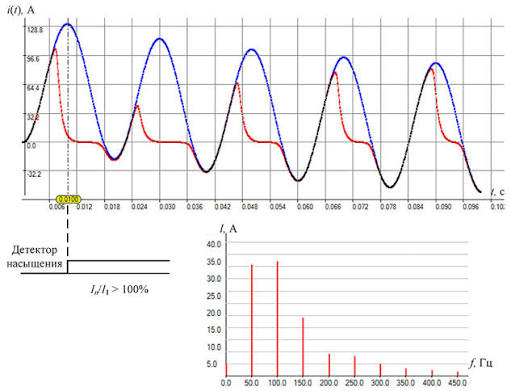

9 (Вчера 11:14:11 отредактировано illiario)
Re: Выбор мощности вторичной обмотки ТТ для схем с дешунтированием
Если лезть в теорию, то:
Реальный вторичный ток ТТ имеет искаженную форму — при достижении магнитного насыщения сердечника скорость изменения потока падает, и вторичный ток резко уменьшается или обрезается до момента перехода синусоиды через ноль
https://encrypted-tbn0.gstatic.com/images?q=tbn:ANd9GcRhr3F7keckhvKapCh4fTjIuXUiupPz6CE9pWaAGgp-pQ&amp;s=10 https://encrypted-tbn0.gstatic.com/images?q=tbn:ANd9GcRhr3F7keckhvKapCh4fTjIuXUiupPz6CE9pWaAGgp-pQ&amp;s=10
Поэтому-то некоторые терминалы воспринимают это как шум. И по 50 Гц если отфильтровать, там будет далеко не тот ток, который можно рассчитать через формулу коэффициента трансформации.
Грубо говоря, сердечник (металл) не сможет передать мощность на вторичную обмотку. А у Вас еще и дешунтирование. А там нужна мощность. Вот и необходимы кривые предельной кратности.
По поводу иллюстрации: взял с какого-то сайта, сам не строил. Но процесс отражает вроде бы верно.
